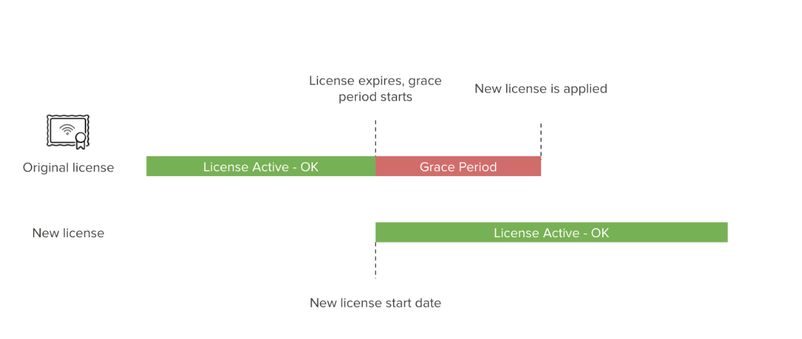

しかし、すでにライセンスが適応されているデバイスに対して、Unusedライセンスを適応する場合、ライセンスは適応の操作が行われた時点から消費が始まるわけではありません。
7日間の猶予期間の後に適応されます。
この7日間はお客様が「間違ってライセンスを適応してしまった」場合の救済処置のための期間です。

1、 猶予期間がない状態で適応される事例
ライセンス期間365日より少ない場合、ライセンスが切れた際に猶予期間が設けられません。
即座にライセンスが存在しない状態(None)の状態となり、この状態でライセンスを適応すると、30日間即座に減ります。
例えば、ライセンスが切れる5日前にライセンス(365days)を適応した場合、ライセンス(365days)がアクティブになるのは7日後ですので、適応から6日目だけライセンスが存在しない状態(None)となります。
上記のため、7日目にライセンスがActiveの状態になる際には、ライセンスが存在しない状態(None)ととなっているため、30日間即座に減少します。
これはライセンスの不具合ではなく仕様による動作です。
