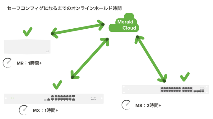

セーフコンフィグに保存されるまでの時間は?
安定的な接続の実績としてサポートより1時間や2時間、4時間など回答に差がある場合があります。
これはモデルによってセーフコンフィグになるまでの時間が異なるほか、デバイスがダッシュボードに同期したタイミングで、ダッシュボード上の"最新の設定がデバイスに読み込まれて"から、タイマーがスタートするためです。
そしてタイマーがスタートした後で行われる、"次回"の設定の同期時にセーフコンフィグとして保存されます。
上記により、セーフコンフィグに保存されるまでに、30分以上の時間がかかることが想定されます。
そのため、確実にセーフコンフィグに保存されるように、安全をみて1時間〜4時間とサポートから案内を行う場合もあります。

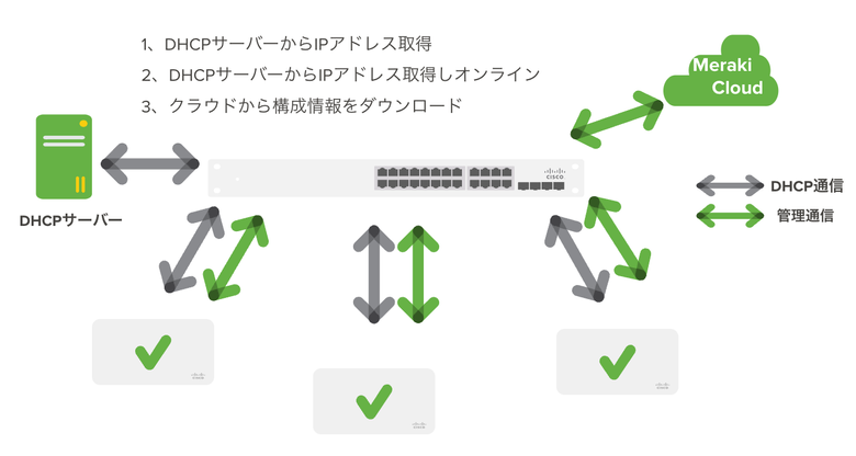

セーフコンフィグが保存されるまで待ちたくない! [打開策]
MRに固定IPアドレスを割り当てたい場合を想定
最も確実な方法としては、ローカルスタータスページに直接設定を行うことです。
ローカルステータスページの設定内容はセーフコンフィグとは別で管理されており、ローカルコンフィグとして使用されます。
Using the Cisco Meraki Device Local Status Page - Cisco Meraki Documentation
https://documentation.meraki.com/General_Administration/Tools_and_Troubleshooting/Using_the_Cisco_Me...
ゼロタッチで実装したい場合、現地環境にキッティング用のDHCPサーバーを設け、ダッシュボード上に投入したい構成を事前に設定いただくことです。
現地環境でオンラインとなり次第設定が反映され、そのまま現地環境で稼働させる方法です。
キッティング用のDHCPサーバーは以後撤去で問題はありません。
あるいは、実装環境にDHCPサーバーを実装している場合、DHCPサーバーから固定IPアドレスを払い出すことでも、ゼロタッチでの構成が可能です。
