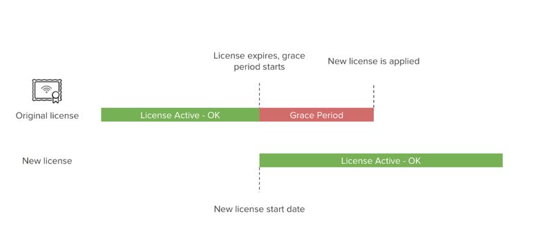

ライセンス期間365日より少ない場合、ライセンスが切れた際に猶予期間が設けられません。
即座にライセンスが存在しない状態(None)の状態となり、この状態でライセンスを適応すると、30日間即座に減ります。
例えば、ライセンスが切れる5日前にライセンス(365days)を適応した場合、ライセンス(365days)がアクティブになるのは7日後ですので、適応から6日目だけライセンスが存在しない状態(None)となります。
上記のため、7日目にライセンスがActiveの状態になる際には、ライセンスが存在しない状態(None)ととなっているため、30日間即座に減少します。
これはライセンスの不具合ではなく仕様による動作です。
ライセンス期間365日より少ない場合とは?
デバイスを追加してからライセンスを適応するまでにタイムラグがある場合、デバイスをネットワークに追加してから猶予期間がスタートするため、10日後に適応すれば、適応したライセンスは355日分として認識され、ライセンス切れになった際に30日間の猶予期間に入らず、ライセンスが存在しない状態(None)となります。
2、 猶予期間中に適応している事例
30日間より少ない日数で減少しているものは、ライセンスが切れてからの猶予期間中に適応しているものです。
この場合、消費した期間分減少しますので、仕様による動作です。

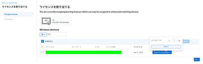

4、ライセンスタブから取り外したライセンスのActionsのプルダウンメニューからAssaign licensesをクリックします。
5、ライセンスを割り当てる ページが表示されますので、割り当てたいデバイスのSelect of licensesのプルダウンメニューから割り当てる数量を指定し、次へを押下して表示されるサマリーで割当を押下することで適応が完了します。 
