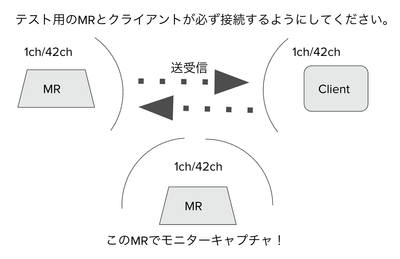

②物理的な準備
下記の図のように3台を近辺に配置し、テスト用のMRとClientが必ず接続する状況としてください。
※モニターキャプチャを行うMRに接続しないように
場合によっては、モニターキャプチャを行うMRからSSIDを送信しないようにすることが効果的です。
*SSIDの稼働設定機能を使って特定のMRから特定のSSIDを送信しないように設定することができます。

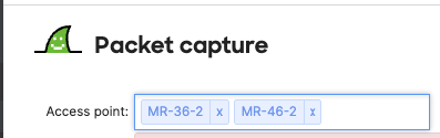

③パケットキャップ開始
モニターキャプチャ用のMRと、テスト用のMRを2つ指定して、
ワイヤレスインターフェースを指定してパケットキャプチャを実行します。
2つのMRを指定することで、モニターキャプチャの取りこぼしを防ぎます。
