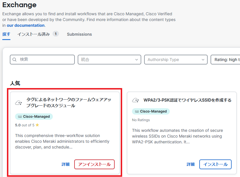

1. タグにマッチするネットワークのファームウェアスケジュール設定
Exchange(プリセット) にてパブリックで公開されているWorkflow を用いてデモンストレーションを行います。
このWorkflow は、実行した管理者アカウントが属するオーガナイゼーションで任意のタグが付与されたネットワークのファームウェアスケジュールを一括で実行します。
