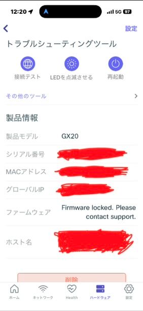

I also checked the hardware info for my GX20. In the product information settings, next to Firmware it says 'Not Running Configured Version'. This suggests to me that maybe a faulty update has gone out.
Does anyone else have this?

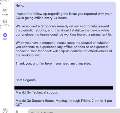

scottysmoov
At the moment we have just been informed that Engineering are working on a fix, but there is no timescale. Updates will be sent when they have them.
The only work around seems to be to reboot your router at a convenient time, you then get 24 hours before it'll reboot itself again.

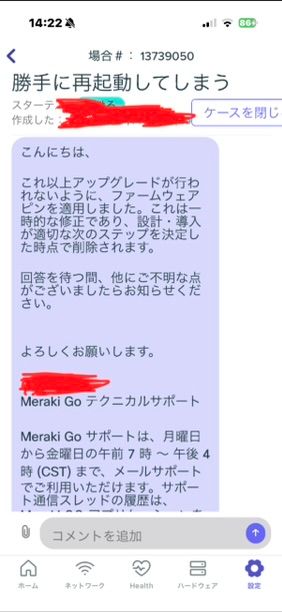

SMAT_jp
本日Ciscoサポートから連絡があって、
本事象は現在修正に向けた対応を進めるために弊社エンジニアリングチームまで報告があげられている状況でございますが、
弊社内で検証が進められる中で、バックエンドから別のファームウェアバージョンにアップグレードを行うことで、
この問題を回避できる可能性があることが判明いたしました。
つきましては、先ほど私にて11月28日の日本時間午前3時に上記のアップデートが走るよう、バックエンドの設定変更を行わせていただきました。
これにより、明日以降はこの問題が発生しないことが期待されますが、もし問題が継続してしまう場合はその旨ご連絡いただけますと幸いでございます。』
とのことです。
やっと解放されそうです。(笑)
ーーーーーーーーーーー
Today we received notification from Cisco Support that: 'This issue has been escalated to our engineering team for resolution. During our internal verification process, we discovered that upgrading to a different firmware version from the backend may potentially resolve this problem. Therefore, I have just made the necessary backend configuration changes to trigger the above update at 3:00 AM Japan Standard Time on November 28th. We expect this to resolve the issue starting tomorrow. However, if the problem persists, we would appreciate it if you could kindly inform us." It seems we're finally getting some relief. (lol)

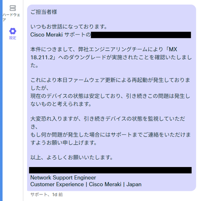

mnleica
技術サポートに連絡して、手動でファームウェアのアップデートをしてもらいました。
連絡したのが11/29で、本日12/2に回答があり、今日の日本時間午前3時にアップデートされた様です。
ファームウェアがGX18.2.11に変わっていました。
お問い合わせいただきありがとうございます。
現在、GX20がファームウェアアップグレードに繰り返し失敗し、1日に40分程度オフライン状態になるという問題が確認されております。
この度は弊社製品によりお客様に多大なるご不便、ご迷惑をおかけしており、誠に申し訳ございません。
つきましては、先ほど私にて日本時間の12月2日午前3時に上記のアップデートが走るよう、バックエンドの設定変更を行わせていただきました。
以上、よろしくお願いいたします。

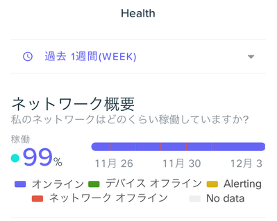

SMAT_jp
状況報告です。
本日アップデートをされたようです。が状況は更に悪化しています。
午前3時にアップデートとのことですが、午前6時の状態で、虹色の点滅を繰り返している状態でした。
3時間そのままだったと思われます。
電源の抜き差しを30分繰り返してやっと接続できた状態です。
なんとかしてください。
Firmware自体は添付画面のように、
”Not running configured version”
から
”wired-19-1-11"
となっているのでFirmwareのアップデート自体はできているようです。
本当にCISCOはいけてないです。
ーーーーーーーー
Status report.
It appears an update was performed today. However, the situation has worsened.
The update was supposed to occur at 3 AM, but by 6 AM, the light was still flashing rainbow colors repeatedly.
It appears to have remained like this for three hours.
I finally managed to connect it after 30 minutes of repeatedly unplugging and plugging the power cord.
As shown in the attached screenshot, the firmware itself has changed from "Not running configured version"
to "wired-19-1-11", so it appears the firmware update itself was successful.

kinokino
その後の状況報告となります。
稼働時間は12/1の18時~となり、約45時間ぐらい稼働してます(止まらくて当たり前ですが・・・)
サポートから私の所にはファームウエアの書き込み時間の記載が無かったので、再度サポートに確認したところ、次の回答が帰ってきました。
>「これ以上アップグレードが行われないように、ファームウェアピンを適用しました。これは一時的な修正であ>り、設計・導入が適切な次のステップを決定した時点で削除されます。」
更に、ファームウェアのバージョン欄には「Firmware locked. Please contact support.」と記されています。
何故皆様と対応が違うのかは全く不明ではありますが、稼働中なのも事実なので、このまま止まらない事を願いつつ、皆様の参考になれば幸いです。
kogome
私の2台は現在、別々の対応になっています。
1.最初に対応のあったGX20は先日書きこんだ通り、”wired-19-1-11”になったのですが、同日午後に同一の日本人スタッフからサポートケースに、ダウングレード実施のため再度書き換えと再起動があったことを報告いただきました。実際にハードウェアのバージョンを見ると"wired-18-2-11"、すなわちトラブルの起きなかった他の6台と同じバージョンになりました。現時点で当然ながら安定しています。
2.サポートからの連絡がとても遅かったGX20は、昨日のいつの時点か分かりませんが、kinokinoさんと同じバージョンに変化しており、それ以降再起動は発生していないようです。その後問題が起きなかったかどうかのレポートをして欲しそうなので、サポートにも報告しようと思います。
以下1.のケースのサポートの内容と、2.の内容、Healthでみた稼働状況です。
1.対応が速かったGX20のサポート担当者からの詳細な報告1.対応が速かったGX20のサポート担当者からの詳細な報告
2.対応に時間がかかったGX20のサポート担当者からの報告2.対応に時間がかかったGX20のサポート担当者からの報告2.の過去1週間の稼働状況。ようやくオフラインの赤帯が消えました。2.の過去1週間の稼働状況。ようやくオフラインの赤帯が消えました。
SMAT_jp
サポートが設定した3時のアップデートと障害の再起動の時間が被ってしまったようです。
現在問題なくダウングレードされた状態で動作しています。

JamesO3212
If I have to open individual support cases for each one of these in the field, I am going to be a sad Panda.
James
JamesO3212
There has to be thousands of these in the field.  Did anyone hear of a global no-touch fix for this?
Thanks

I've had a response from Meraki support. As a temporary fix they have locked the firmware on my GX20, which should stop it rebooting. They are still working on a permanent fix.
As for everyone talking about alternative products, it's a good idea anyway as Meraki Go is already End of Sale, and will go end of support in July 2027.
