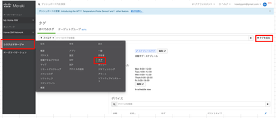

①システムマネージャー >> タグ >> +タグを追加

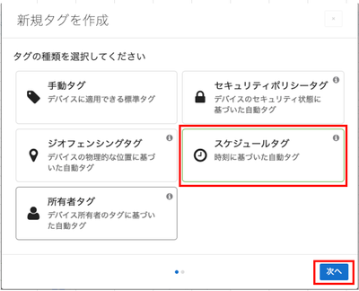

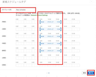

②スケジュールタグを選択し次へ >> 新規スケジュールを作成。

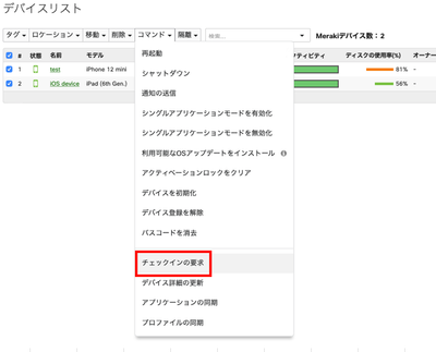

③システムマネージャー >> デバイスより、チェックインを行い、端末がMDMサーバへ到達できるか確認を行う。

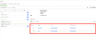

④以下のページより、端末が正常に登録されているか確認する。

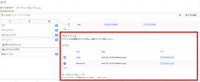

⑤ご希望のアプリや、プロファイルを紐付ける。
⑥指定している時間によって、アプリや、プロファイルがインストール、またはアンインストールされるか確認する。

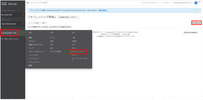

②システムマネージャー >> ジオフェンシング >> +新規追加

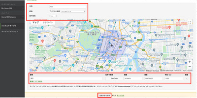

③名前と、デバイスの適用範囲、猶予期間を設定する。
④ご希望の新規場所を追加し、保存する。

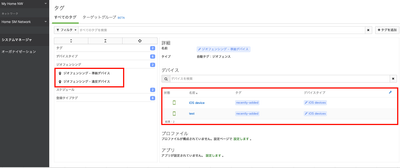

⑤システムマネージャー >> タグ >> ジオフェンシングにて、準拠デバイス、違反デバイスを確認する。

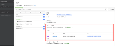

⑥準拠デバイスまたは、違反デバイスタグにご希望のアプリやプロファイルを紐付ける。  
