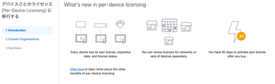

3. はじめに、PDL の概要の説明が表示されます。

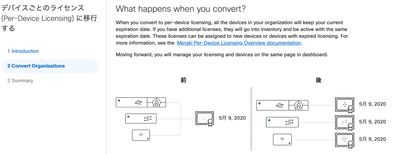

4. 次に移行した際にどの様にライセンス期間が保持されるかの説明が表示されます。

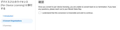

5. 最後に移行するか確認する旨のメッセージが表示され、元に戻せない事を了承する箇所にチェックを入れて、convert をクリックして下さい。
