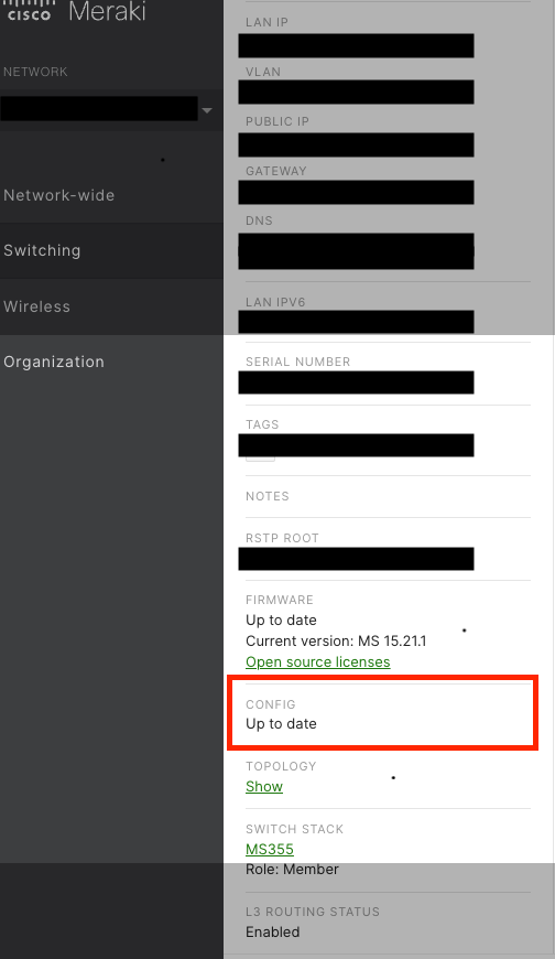

デバイスの設定がMerakiCloudと同期できているかを確認する方法
該当のMSの詳細ページを開いていただきますと、画面左側にMSのステータスが順に表示されております。
各ステータスの中に、CONFIG(設定)の項目があり、そちらがUp to date(最新)となっていれば同期がされていることがわかります。
