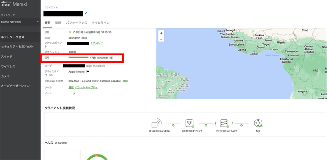

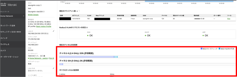

MRにておいては以下のページよりリアルタイムでチャネル使用率及び、干渉をご確認いただけます。
ワイヤレス >> アクセスポイント>> 特定AP >> [概要]タブ画面 >> 現在のチャネルの利用率

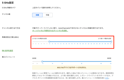

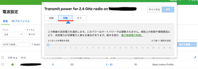

MerakiのAPでは以下のページより電波強度の設定が可能です。
ワイヤレス >> 電波設定 >> 該当APのターゲット出力を選択(手動設定)
ワイヤレス >> 電波設定 >> 該当プロファイルを選択(Auto範囲設定)

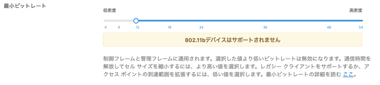

MerakiのAPでは以下のページよりAssociation時の必要とされるMinimum bitrate
高く設定することで、遅いdata rateを利用する端末の接続を事前に防ぐことができます。
ワイヤレス >> 電波設定 >> 該当プロファイルを選択 >> 最小ビットレート

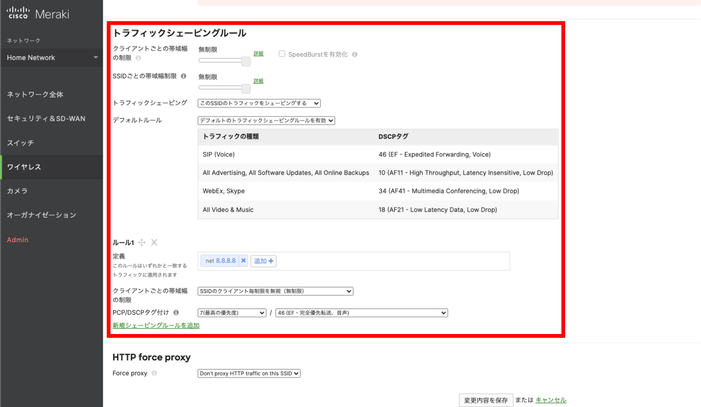

 その際、VoIPのTrafficの優先度を上げていただくことで、他のパケットより処理が優先され、
 混雑している環境でも、VoIP Trafficの品質を保証することが可能となります。
 パケットの優先度設定は、以下のページより設定が可能です。
 ワイヤレス >> Firewall & トラフィックシェーピング >> トラフィックシェーピングルール
 詳細の設定は以下のKBをご参照して頂ければと思います。
 [Traffic and Bandwidth Shaping]
 https://documentation.meraki.com/MR/Firewall_and_Traffic_Shaping/Traffic_and_Bandwidth_Shaping
