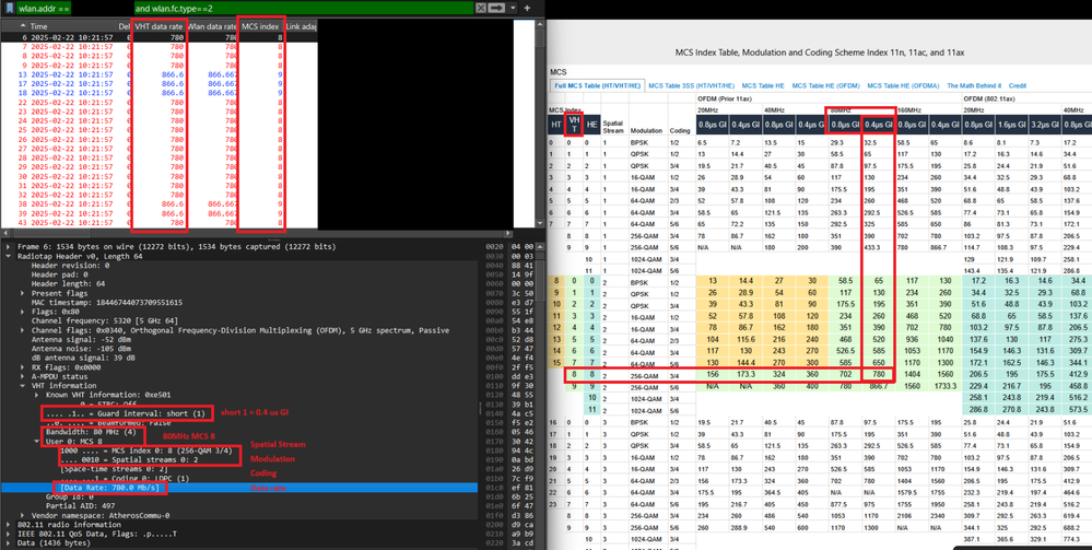

  8. 通信規格毎に定められたデータレートは、MCS テーブルで確認することができます。
    MCS テーブルは、上記の要因の組み合わせに基づいて論理的に数値化されたものです。
    MCS テーブルの各要素の詳細や使い方は、外部リンクですが、以下をご参照ください。
    MCS Table and How To Use it – Wireless LAN Professionals

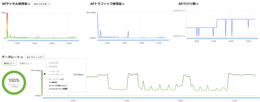

データレートの確認方法(ダッシュボード/ローカルツール の利用)
ダッシュボードツールを利用して、データレートなどスループットに影響を及ぼす観点での調査を行うことができます。
通常、Meraki ダッシュボードでは、クライアント端末が接続してから、10分ほどで無線クライアントの情報が反映されます。
- クライアント観点からの調査
特定のクライアントに関する詳細情報(ドキュメント)
ダッシュボードパス:「ネットワーク全体 > クライアント > “対象のクライアント” > パフォーマンス 」
主な観点
- シグナル品質:SNR 値が 20 dB 以上の信号はデータ ネットワークに推奨され、音声アプリケーションを使用するネットワークには 25 dB 以上の SNR 値が推奨されます。
- AP チャネル利用率:50% を超える場合は、パフォーマンスの問題が発生している可能性が高く、使用率が上がるにつれて重大度が高くなります。
- AP クライアント数:1つバンドに接続されているクライアント数が25台以上を超える場合、パフォーマンスが低下する傾向にある。
- データレート:低データレートとなっていないか。低データレートとなる場合、環境の要因や端末の仕様によるものが大きい。
- AP 観点からの調査
特定のアクセスポイントに関するステータス情報(ドキュメント)
ダッシュボードパス:「ワイヤレス > アクセスポイント > “対象のAP” > パフォーマンス」
主な観点
- クライアント:1つバンドに接続されているクライアント数が25台以上を超える場合、パフォーマンスが低下する傾向にある。
- 平均シグナル品質:SNR 値が 20 dB 以上の信号はデータ ネットワークに推奨され、音声アプリケーションを使用するネットワークには 25 dB 以上の SNR 値が推奨されます。
- チャネル利用率:50% を超える場合は、パフォーマンスの問題が発生している可能性が高く、使用率が上がるにつれて重大度が高くなります。

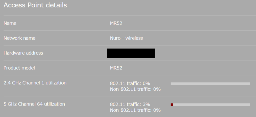

- ローカルステータスページ観点からの調査
特定のアクセスポイントに関するステータス情報(アクセス方法)
パス:「SSID へ接続し、http://10.128.128.126」
主な観点
- シグナル:SNR 値が 20 dB 以上の信号はデータ ネットワークに推奨され、音声アプリケーションを使用するネットワークには 25 dB 以上の SNR 値が推奨されます。
- スピードテスト:無線クライアントからアクセス ポイントまで速度テストを実施することができます。
※現時点(2025/4/10 時点)にてLocal status page でのSpeed test は約 250 Mbps に制限される仕様となっているため、
40Mhz、80Mhz の高スループットが予想される場合、ローカル環境でのIPerf テストやSpeed test にて計測を行う必要があります。

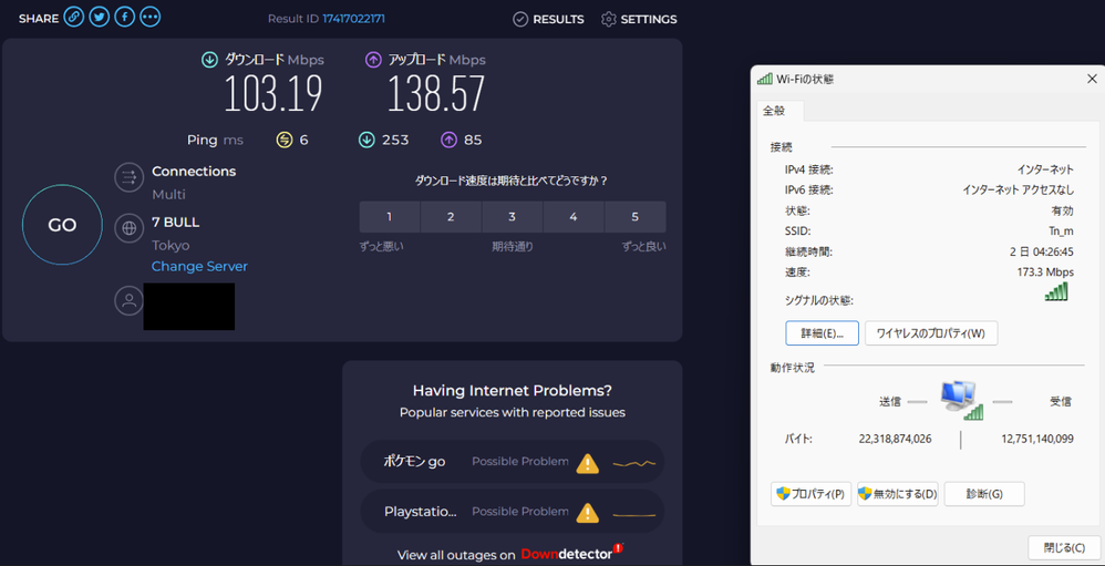

シナリオ1: クライアント端末1台にてインターネット向けのスループット試験を行い結果を測定する。
80Mhz 設定の場合
- クライアント端末とダッシュボードで理論上の最大データレートを確認します。
- 端末でインターネット向けのスループットテストを行います。この時、データレートが780 Mbps となっているため、
”Maximum Theoretical Throughput = Maximum Possible Data Rate × 0.7” の式に当てはめると、780 × 0.7 = 546Mbps が予想される実際のスループットとなり、概ね、実測値も同じであることが確認できます。
- この時、ワイヤレスパケットキャプチャを取得することでも、MCN Index の情報を確認することができます。
20Mhz の場合
- 端末でインターネット向けのスループットテストを行います。この時、データレートが173 Mbps となっているため、
”Maximum Theoretical Throughput = Maximum Possible Data Rate × 0.7” の式に当てはめると、173 × 0.7 = 121Mbps が予想される実際のスループットとなり、概ね、実測値に近しい値であることが確認できます。
Local status page からも近しい値を確認できます。

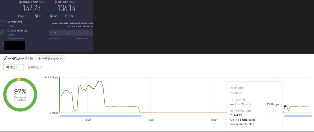

シナリオ2: クライアント端末3台にてインターネット向けのスループット試験を行い結果を測定する。
※MR では、80Mhz の設定としています。
- 端末でインターネット向けのスループットテストを行います。この時、データレートが866 Mbps となっているため、
”Maximum Theoretical Throughput = Maximum Possible Data Rate × 0.7” の式に当てはめると、866 × 0.7 = 606 / 3 = 202Mbps が予想される実際のスループットとなり、
平均して実測値も近しいことが確認できます。このことから、無線のスループットは帯域を共有していることが確認できます。
Windows 11
MacBook-Air
IPhone 12 Pro Max

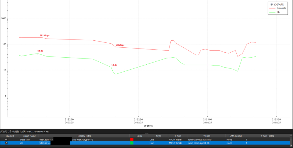

テスト
ドア越しに、端末でインターネット向けのスループットテストを行います。この時、データレートがおよそ46 Mbps となっているため、
”Maximum Theoretical Throughput = Maximum Possible Data Rate × 0.7” の式に当てはめると、46 × 0.7 = 32Mbps が予想される実際のスループットとなるが、それ以下の数値を示していることがわかります。
この時にパケットキャプチャを取得して Wireshark > 統計 > 入出力グラフ を用いて、信号強度とデータレートを追跡したところ、
信号強度の低下に伴ってデータレートも低下することがわかります。これは、上述したMCN テーブルに基づいて再算出されていることになります。
また、以下の設定を使用して、グラフ化することができます。
- Graph name: 任意の説明的な名前
- 信号強度のDisplay Filter:wlan.addr == 'Client mac' and wlan.fc.type == 2
信号強度のY Field:wlan_radio.signal_db
データレートのDisplay Filter: wlan.sa == 'Client mac'
データレートのY Field:radiotap.vht.datarate.0
- Color: 任意の色。
- Style: Line (デフォルト)
- Y Axis: 信号強度 = AVG (Y Field) 、データレート = MIN (Y Field)
- SMA Period: None(デフォルト)
さらにこの時に、クライアント端末のデータフレームの内訳は以下の通りとなっていることがわかりました。
クライアント端末のデータフレームパケット:1649 packets (wlan.addr == MAC and wlan.fc.type == 2)
クライアント端末のデータフレームの再送信パケット:631 packets (wlan.addr == MAC and wlan.fc.type == 2 and wlan.fc.retry == 1 )
再送信の割合を計算すると、631(再送) / 1649(全体) ×100 = 38.27% が再送信となっていることがわかりました。
同様にシナリオ1 の時のパケットキャプチャで計算すると、151(再送) / 67524(全体) × 100 = 0.22% となっておりました。そのため、無線通信においては、信号強度が大切であることがわかります。
