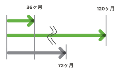

サブスクリプションライセンスは、ご契約いただいたサブスクリプションごとに異なる有効期限の設定が可能です。
ネットワーク単位で各サブスクリプションへ紐付けを行うため、従来のライセンスモデルよりも柔軟かつシンプルに管理を行うことができます。
ライセンス期間は12ヶ月以上から受付を行なっており、上限120ヶ月まで"1ヶ月単位"で拡張することができます。
従来のライセンスモデルでは実現が困難だった、ライセンス期間を柔軟に設定いただけます。

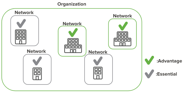

ネットワーク単位でのライセンスエディションの変更が可能!
同一のOrganizationで、複数のライセンスエディションを混在させることが可能になりました。
その上で、ネットワーク単位で個々のプロダクトファミリー毎にライセンスエディションを割り当てることができるため、
複数拠点を展開する中で、セキュリティーを重視したい拠点とそうでない拠点でエディションを使い分けることができます。

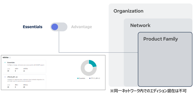

ただし、同一ネットワーク内でのプロダクトファミリー内でエディションの混在はできません。
※プロダクトファミリー:MX、MS、MRなどのモデルカテゴリを指します

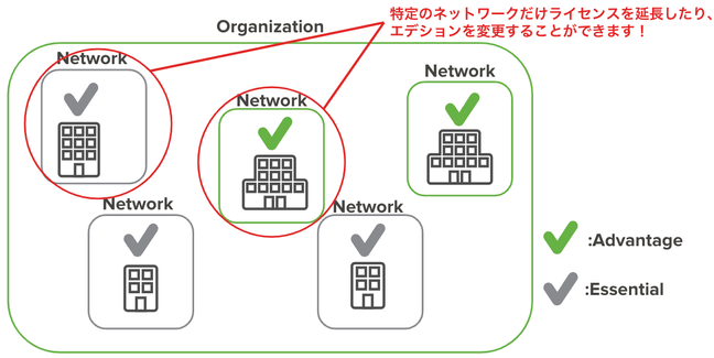

ライセンス期間中のライセンスの追加、ライセンスエディションのアップグレード、有効期限の延長が可能!
ライセンスの終了日はそのままにライセンス数を追加、ライセンスのエディションのアップグレードが可能になりました。
すでに割り当て済みの他のサブスクリプションライセンスへの影響なしで、サブスクリプションライセンスの延長更新が可能です。
いままでのライセンスモデルでは予算や会計、ご契約パートナーなどの都合により、複雑化していたライセンス管理枠がネットワークの増強に合わせて柔軟に対応できるようになりました。
ネットワーク内のプロダクトファミリーごとにエディションを変更することができます。

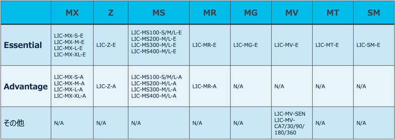

・ライセンスの型番が75%削減されシンプル化!
以前まではMRのみライセンスの使い回しが可能でしたが、サブスクリプションでは同一のライセンスレンジ内のプロダクトであれば、MRと同様にライセンスの付け替えが可能となりました。
プロダクトファミリーのMeraki-SUBライセンスの一覧は下記の通りです。
記事作成時点での内容であるため変更される場合があります。詳細なモデルレンジは下記の公式ドキュメントをご確認ください。
Top SKU: MERAKI-SUB
どのライセンスが、どのモデルを包括しているのかについては下記のドキュメントの「Subscription Licensing SKUs」にそれぞれのライセンスのモデルレンジが記載されておりますのでご参考にください。
Subscription - Licensing Overview - Cisco Meraki Documentation

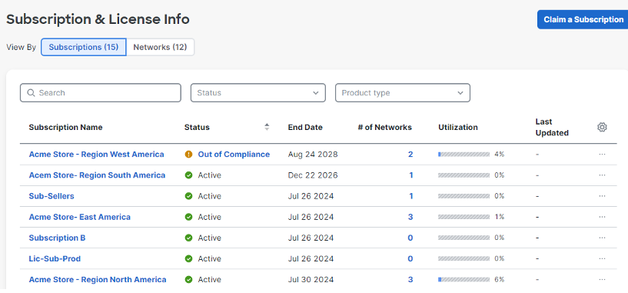

サブスクリプションライセンスの一覧ページでOut of Complianceになっている場合は、対象ネットワークがコンプライアンス違反となっていることがステータスから管理できます。
Subscription - License Compliance Cloud Experience - Cisco Meraki Documentation

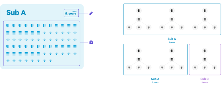

Meraki ポートフォリオに存在する全製品のプロダクトファミリーを跨ぎ、異なるライセンスエディションを同じサブスクリプションに包括することが可能です。
サブスクリプションは期間とライセンスを必要とする機器の数量、およびライセンスレベルから構成されます。
注意点としては、上記例のSubASubBを同じネットワークに混在させることができないことです
上記の場合、それぞれサブスクリプションごとにネットワークを分ける必要があります。

・1つのネットワークに複数のサブスクリプションは適応不可
管理単位はネットワーク単位もとい、プロダクトファミリーごととなります。
上述の例の通り、SubAとSubBを同じネットワークに混在させることができません。
