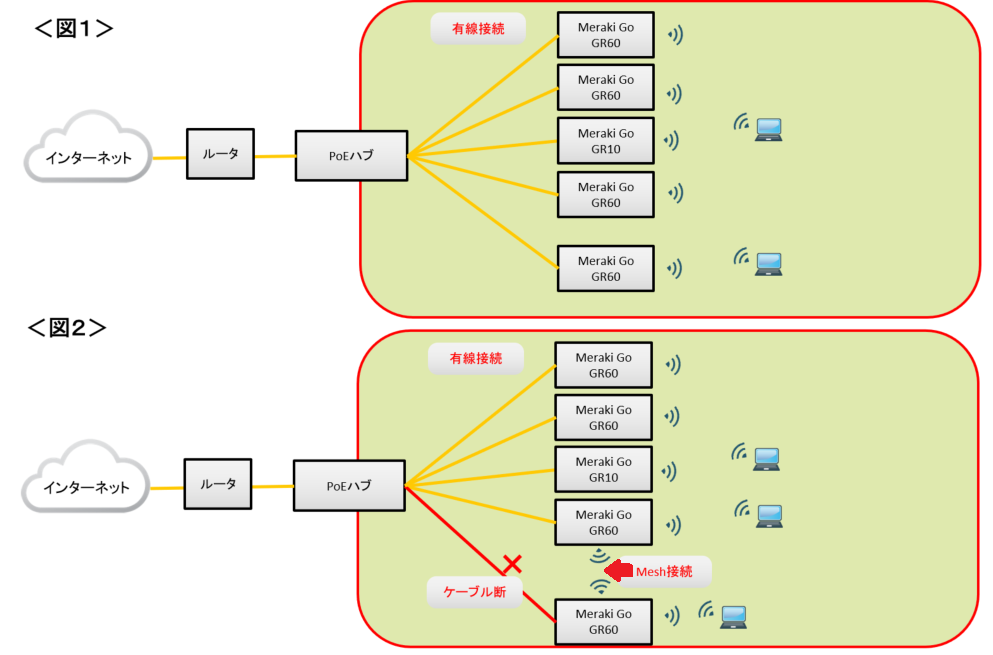

内容を拝見し、想定されている接続構成は<図1>のような接続をご検討されていると推察しております。
この<図1>の場合、全てを有線LANで接続するので、メッシュ機能は無効になっています。
<図1>の構成でいずれかのGRの有線LANが 切れたorコネクタが抜けたorポートOFF の場合に、メッシュ機能が自動で有効化され、メッシュ構成が確立され通信を継続します<図2>。
※メッシュが確立する有効な電波がお互いのGRで届いていないと機能しません。また、PoE給電の場合、給電が止まり、機器が起動しない場合にはメッシュを確立できません。ACアダプタを利用している場合、メッシュでの接続が出来ると思います。

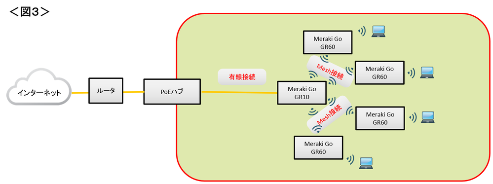

ご参考まで、一般的にご利用いただく常時Mesh構成で運用されるイメージは以下図になります。
・有線LAN接続(PoE)ではないので、それぞれのGR60はACアダプタでの給電が必要です。
・この場合も、すべてのMeraki Go のGRはすべて同じ設定(同じSSID、パスワード)が適用されます。
・有線と異なり、Meshの部分はアクセスポイント装置間を常時無線で中継するため、他の電波(干渉波や同じchで運用されている他のアクセスポイント)の影響を受ける場合もあり、速度低下や接続が不安定になる場合もあるかもしれません。

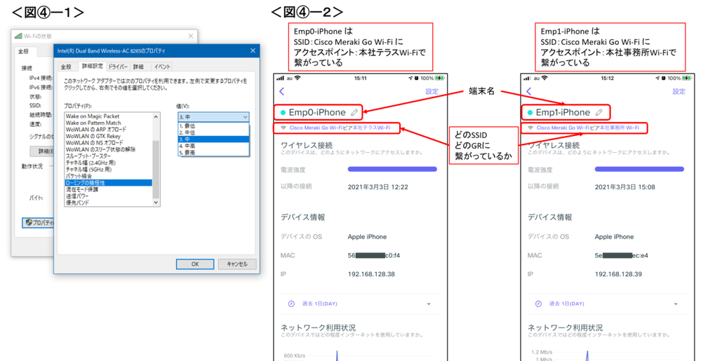

ご記載の通り、ユーザ側の端末がオンラインで移動した場合、今使っているアクセスポイントより、最適な電波(アクセスポイント)があれば、そちらに接続します(ローミング機能)。
よって、メッシュ接続は無効でも、この無線範囲の中でユーザーが移動した場合、例えばGR10の近くからGR60の近くに行った場合は自動的にGR60の無線にローミング接続する感じです。
※とはいえ、端末(OSや無線規格)やドライバの機能(図④-1)、相性に起因して、想定どうりのローミングがどのタイミングで機能するか、”今変わった”って分かるような感じではないです。
端末側ではなく、Meraki Go のアプリでは、端末が今、どのアクセスポイントに繋がっているか、確認もできますので、そちらで確認いただけると思います。図④ー2

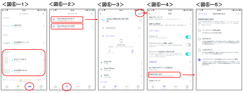

私の環境は「GR10(本社事務所Wi-Fi)」が1台、「GR60(本社テラスWi-Fi)」が1台、同じユーザアカウントで運用しています。<図⑥ー1>
そのユーザアカウントで、SSIDを2つ設定していて、1つは、事務業務用で、”Cisco Meraki Go Wi-Fi” もう1つは、店舗用で、”Cisco Meraki Go SHOP” になります。<図⑥ー2>
この2つのSSIDは同じユーザアカウントに登録されている「GR10(本社事務所Wi-Fi)」、「GR60(本社テラスWi-Fi)」 双方に設定が反映されており、どちらのアクセスポイントでも設定した2つのSSIDで接続できます。
で、2.4Ghzと5Ghzの設定は、SSID毎に設定することが可能です。
例えば、ネットワークタブ(これがSSID)”Cisco Meraki Go Wi-Fi”をタップすると、そのSSIDの詳細(どの端末が繋がっているか等)が表示されます。<図⑥ー3>
右上の”設定”をタップして、SSIDの個別設定のページに移るので、下にスクロール、
”詳細設定>無線周波数の設定”の項目をタップし、このSSIDで利用する無線周波数を選択します。<図⑥ー4>
選択できる設定として、
 ・デュアルバンド運用
 ・5GHz帯のみ
 ・2.4GHz帯のみ
 ・バンドステアリングを使用したデュアルバンド運用
を選ぶことが出来るようになっており、申し上げたように、SSID毎に設定を変えることも出来ます。

事務業務用の、”Cisco Meraki Go Wi-Fi” はバンドステアリングを使用したデュアルバンド運用
もう1つの、店舗用 ”Cisco Meraki Go SHOP” は古いPOSレジと2.4Gしか対応していないプリンタがあるので2.4GHz帯のみでの運用を行っています。
