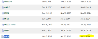

Hola buen dia, es posible adquirir licencias enterprise para los modelos MR32,MR66 y MR62, veo que ya estan fuera de soporte

Yes, they are end of support. As Connor said the licenses are device agnostic, but you won't receive hardware support for them after the End of Support date.

MR licenses are model agnostic, so you can use the standard LIC-ENT-(1/3/5/7)YR license for any MR model including the ones you've mentioned.
Las licencias de MR son independientes del modelo, por lo que puede usar la licencia estándar LIC-ENT-(1/3/5/7)YR para cualquier modelo de MR, incluidos los que ha mencionado.

Muchas gracias, ¿es posible aun que los equipos ya se encuentren en fin de soporte?
