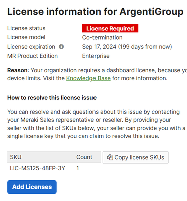

Hola, estoy reemplazando un switch MS125-48FP por otro del mismo modelo ya que el mismo se daño, segui el procedimiento de solicitud de RMA y ya recibi el nuevo equipo, ahora lo estoy configurando pero en el dashboard me aparece que falta una licencia:
En este caso para poder registrar la licencia tendria que solicitar una nueva? o simplemente elimino el switch dañado del dashboard y deberia tomar el switch nuevo? , como seria el procedimiento?

Hola , lo unico que se debe hacer es eliminar el switch del inventario dado que apesar que lo desconectas queda vinculado a la cuenta.

Simplemente retire el conmutador antiguo de la red en la que está implementado.

Puede dejar el conmutador en el inventario; solo asegúrese de que no esté asignado a una red.
