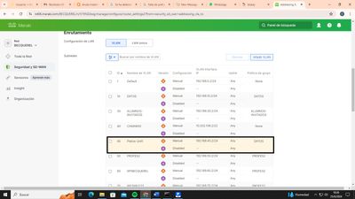

configure una nueva vlan como se muestra a continuación pero al momento de conectar una PC en este me sale red no identificada, el dhcp si me asigna una ip, me podrían ayudar por favor

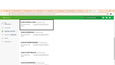

La configuración de DHCP que está mostrando está configurada para no responder a las solicitudes de DHCP.
¿El servidor DHCP será MX o un servidor dedicado?

You need to enable the DHCP relay on the MX configuring you DHCP server IP.

si esta configurado, una consulta que tenga también configurado un Windows server afecta a esta configuración
Pero ¿por qué tienes dos servidores DHCP?
Sin el relay configurado no funcionará.

En la configuración del DHCP esta colocado que no responda a la solicitud, existe alguna forma de comprobar la configuración que me diga que esta bien hecha
You should have to configure it.
DHCP Relay provides a way for DHCP clients to communicate with DHCP servers when none are available on its local subnet. A Relay Agent uses IP routing to forward discover messages to a provisioned DHCP server. The relay agent then relays the DHCP offer back to the client network.
https://documentation.meraki.com/MX/DHCP/Configuring_DHCP_Relay
