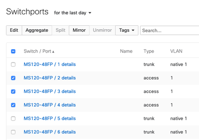

- ダッシュボードにてSwitch > Switch ports 選択。
- 各ポートの左側にあるチェックボックスをクリック。

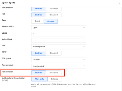

- "Edit" ボタンをクリックして、ポートの編集画面にてPort isolationをEnabledに設定。
※本機能を利用する際、インターネットアクセスを許可しながら、クライアント間の通信をブロックする形になると思いますが、例えば、あるスイッチAのアップリンクポートにも本機能が有効化された際、スイッチAの他のport isolationのポートに接続されているクライアントが、自身のゲートウェイと通信できなくなるため、注意いただければと思います。
