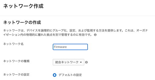

ネットワークを作成する際に、ネットワークの種類をCombined (統合ネットワーク) として
作成している事が原因として考えられます。

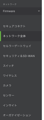

- 何も機器を登録していない場合
- AP を登録した場合

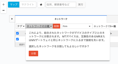

2. 対象ネットワークにチェックを入れ、'ネットワークの分離' をクリック
3. '分割' をクリックし、それぞれの種類のネットワークが作成された事を確認

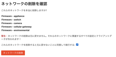

4. 不要な種類のネットワーク(今回はMR 以外) にチェックを入れ、削除
5. 機器を登録しているネットワークのみが表示される事を確認
