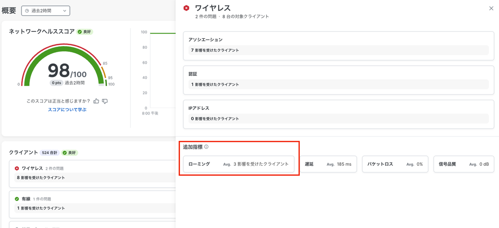

📣ローミング可視化機能
「アシュアランス」→「ワイヤレス」の「追加指標」のセクション内の「ローミング」から確認が可能です。

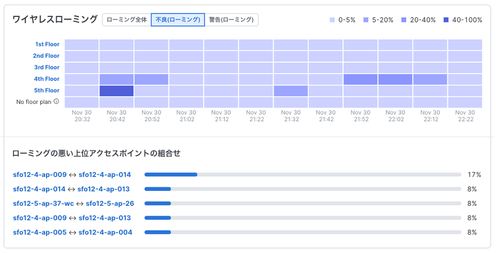

ローミング内では、「ローミング全体」・「不良(ローミング)」・「警告(ローミング)」のタブがあり、ローミングの状態が確認できます。
「影響を受けたクライアント」の一覧もあるため、対象のクライアントページへもスムーズに移動が可能です。
「不良(ローミング)」・「警告(ローミング)」のタブをクリックすると、発生したローミング全体のうち、不良と警告ローミングの割合(パーセンテージ)を表示するチャートが表示されます。
表示される期間は、アシュアランスページで選択されている期間となります。

本機能を活用することで、どのAP間で悪いローミングが多発しているか、どのフロアやエリアで問題が集中しているかを特定できます。
また、ローミングドメインの設計やAPの配置を見直す際に、どのエリアでローミング問題が発生しているかを把握し、改善策を検討できます。
良好なローミングはユーザー体験を向上させますが、不良ローミングは接続の切断や遅延を引き起こすため、適切な監視と分析が重要となります。
機能を活用していただき、ローミングの問題を可視化し、迅速な障害対応とネットワークの最適化を推進していただければと思います。
