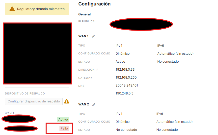

Poseo el siguiente inconveniente, se nos otorgo un prefijo IPv6 el cual se configuro en la Mikrotik que recibe al ISP. La MiKrotik detecta la conexión de los AP con la IPV6
Luego pasa por el MX68W, reconocen la ipv6 pero lanza error.
Luego pasa por SW MS225-48FP, reconocen la ipv6 y la pasa a los AP.
Los AP MR44 y MR76, reconocen la ipv6, pero no la propagan a los equipos finales.
Existe una configuración extra que deba realizar?
En el  MX68W, por que me lanza error?

Como IPv6 no está conectado a la WAN del MX, no creo que haya comunicaciones IPv6 útiles dentro de la red. Pero IPv4 parece estar funcionando bien. ¿Existe una necesidad específica de IPv6? Si es así, primero debe hacerlo funcionar en el lado WAN del MX.
Para el error de discrepancia en el dominio regulatorio, verifique que la configuración País/región en Network-wide > General esté configurada en Colombia.
Dicho esto, probablemente no sería una buena idea usar el WiFi integrado en el MX cuando tienes puntos de acceso MR en la misma ubicación; deben configurarse por separado y no funcionan bien juntos. Es mejor dejar la conexión inalámbrica en el MX sin usar.

Lo que se está haciendo es configuración para pruebas internas (LAN), pero el direccionamiento solo llega hasta los AP y no propagan el direccionamiento a los usuarios finales.
La Mikrotik por medio de conexión ipv6 reconoce loas AP conectados, en la gestión web del MS225-48FP, se detectan varias estaciones de trabajo con ipv6. Así las cosas, el inconveniente esta en los AP para que los equipos que están en la respectiva Vlan se puedan conectar por ipv6, el direccionamiento ipv4 es el que en la actualidad esta en ejecución.
