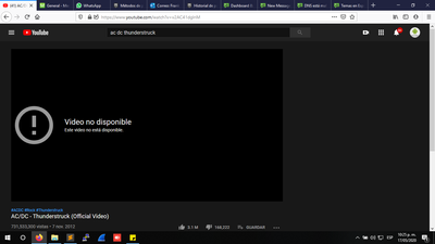

Que tal, tengo un problema en la reproducción de videos en youtube:
El escenario es sencillo:
  1. Tengo un MX65 Directamente conectado al router de mi ISP
  2. Del MX65 tengo conectado un MR42 via POE

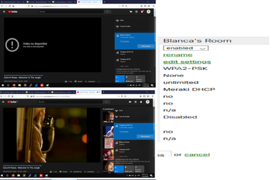

Conecte mi maquina directamente al MX65 y tambien por Wifi por parte del MR42 me aparece que los videos han sido bloqueado en tu pais o video no disponible.
Probé conectando directamente al router del ISP tanto por cable  e inalambricamente y ahí puedo reproducir los videos sin problema alguno.
Cabe mencionar que no he aplicado ninguna politica en ninguno de los dos equipos de restricción o reglas de prioridad ni nada por el estilo.
Anexo imagenes

Hola Julian que tal,
Como mencione anteriormente no tengo ninguna politica aplicada, practicamente fue plug and play sin ninguna politica o bloqueo de contenido...
Anexo imagenes
Figura 1.- content filtering
Figura 2.- Threat protection
Figura 3.- Event log
Figura 4.- Firewall & traffic shapping
En las capturas de wireshark tampoco encontré nada inusual pero igual la comparto.
https://drive.google.com/open?id=1a1x0qu0nFPFAZ408-HfZzFG8tZl9sbsT
Saludos!
