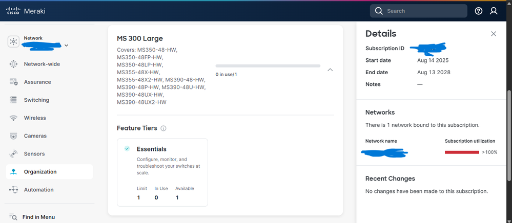

Hola comunidad.
Tengo un tema con las licencias de Suscripcion. Se compro un Switch C9300-48P-M con sistema operativo Meraki de fabrica. La licencia que se compro en la suscripcion es MS 300 Large.
En la documentación de Meraki Subscription mencionan que la licencia LIC-MS-300-L cubre a los Switches C9300, ya sea de 24 o 48 puertos y si son PoE o sin PoE.

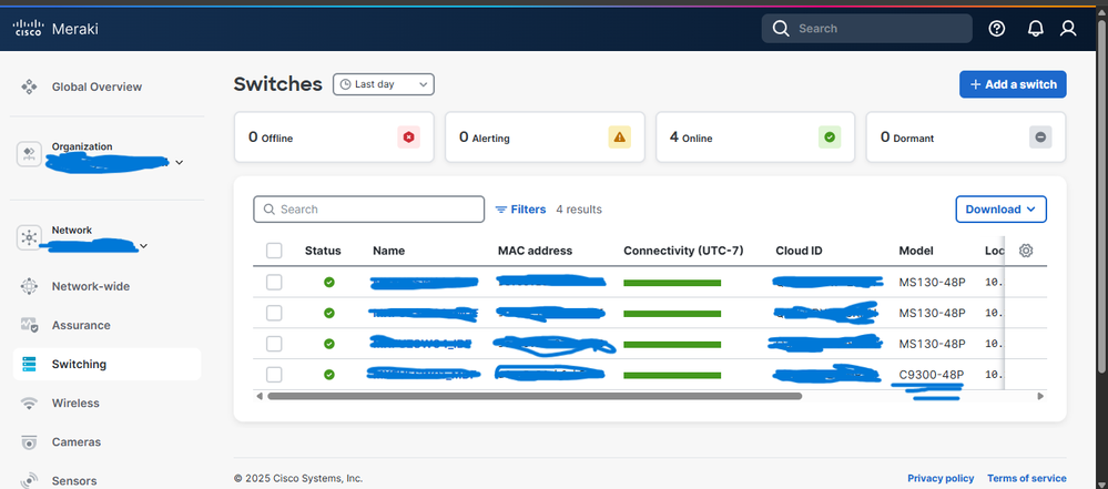

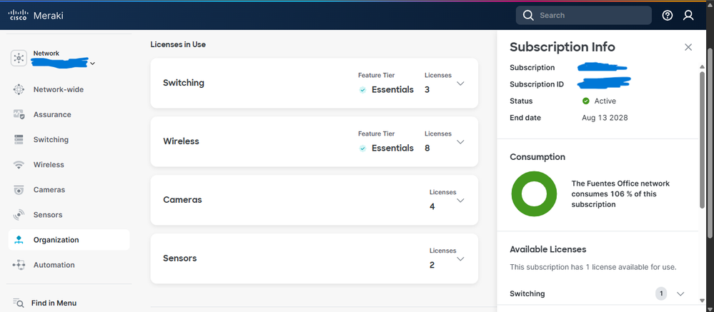

Se subió el Switch al Dashboard y se configuro sin problemas, el tema está en la página de Subscription and License Info, al revisar las licencias, no esta tomando el Switch C9300-48P-M la licencia. Pero al revisar el Switch esta trabajando sin problema y no se muestra agun warning sobre temas de licencia.
Comparto capturas de pantalla donde se muestra la licencia disponible y el color rojo en el estatus de las licencias.
Espero y me pueden ayudar con este tema.
SaludosCaptura de pantalla (264).pngCaptura de pantalla (263).pngCaptura de pantalla (262).png

That is the correct license for that model. While you have to assign a subscription to a network, you don't  have to assign it to a device so I suspect an issue you need to contact support for. Based on your screenshots, you appear to have things set correctly.
Also, this may be a translation issue, but "L" licenses are only for 48 ports. You would need an "M" level license for a 24 port. There is not a feature where you can borrow a higher tier license for a lower product with Meraki.
