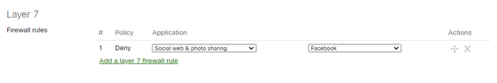

Hola @JoseCarlos , que raro acá lo tengo el bloqueo total en el site y en la aplicación.
En mi MX -> Firewall:

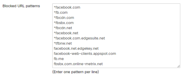

Si quieres tenerlo también en Content Filtering hay 2 maneras:
- Con la etiqueta como ya estás utilizando
- Agregando algunos dominios de Facebook en los URL con bloqueo como los abajo:
*facebook.com
*fb.com
*fbcdn.com
*fbsbx.com
*fbcdn.net
*facebook.net
*facebook.com.edgesuite.net
*tfbnw.net
facebook.net.edgekey.net
facebook-web-clients.appspot.com
fb.me
fbsbx.com.online-metrix.net
