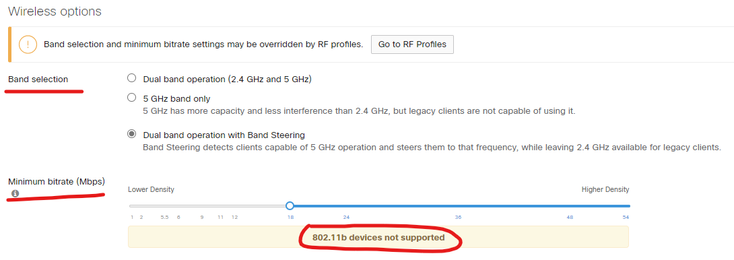

Já vi esse tipo de situação ocorrendo por conta de uma incompatibilidade do endpoint com as configurações que foram feitas no AP.
Como você comentou que alguns smartphones não encontram a rede, entendo que alguns conseguem ver e se conectar sem problemas, correto? Você poderia conferir o que esses dispositivos que não encontram a rede tem em comum:
- padrão de wi-fi que utilizam (802.11a/b/g/n/ac/ax)
- se são compatíveis somente com 2,4GHz ou também com 5Ghz

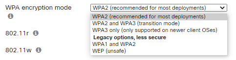

- se são compatíveis somente com WPA1 ou WEP
Você então pode ver se as configurações que possui para o seu AP estão de acordo com as especificações identificadas acima nos dispositivos que não se conectam.
