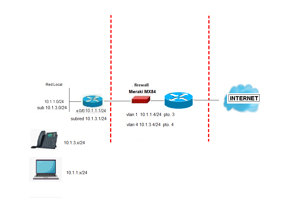

Buen día,
Podrían alguien tiene este tipo de conexión, podría asesorarme por favor, mi red LAN es
10.1.1.0/24
Mi Router Cisco (GW) es la IP 10.1.1.1/24 IP secundaria. 10.1.3.1/24
 puerto físico 3 Vlan 1   IP 10.1.1.4/24  ( la WAN esta en el puerto 1)
Quiero conectar una subred 10.1.3.0/24, deseo que salga por el mismo puerto físico 3
¿Se puede?
Realice esta configuración Vlan 4  ip 10.1.3.4/24 y conecte una Pc IP 10.1.3.254/24 GW
10.1.3.4 (ya que si pongo el 10.1.3.1/24 no me da salida a internet)
 por medio de un SW al puerto físico 4 y si pude salir a internet, pero como les comentaba
necesito que salga por el mismo puerto 3.
Alguien ha hecho este tipo de configuración me pueda decir como enruto la subred a esta
salida?
De antemano gracias por su valioso apoyo.

¿Cuál es el modelo de su equipo?
Esto parece una configuración simple, pero la forma en que la explicó fue confusa. ¿Tiene un diagrama de red para representar mejor su red?
ES un Meraki MX84
Espera un momento, ahora entiendo, no te refieres a equipos Meraki, por lo que deberías ir a la comunidad de Cisco y pedir ayuda allí.
https://community.cisco.com/
Una disculpa se me paso agregar que equipo era es un Meraki mx84, agregue el router cisco para que se entendiera mejor la red..
Lo que quieres hacer no funcionará.
Hola, para funcionar debes crear subinterfaces en el Router Cisco y el MX, crear VLAN para cada subred y luego conectar el router y el MX usando el puerto en modo trunk.
Por ejemplo, en el router, configure las subinterfaces gi1/0/3.3 y gi1/0/3.4.
ok, las subinterface del cisco ya esta realizada, en la vlan 4 en lugar de ponerle el type como access, la configuro en modo trunk?
Yep
Muchas gracias.
