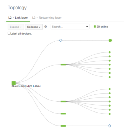

下記のイメージはMerakiダッシュボード内のレイヤー2 ネットワーク トポロジー ダイアグラムを示しています。トポロジーについて、下記の内どの記述が正しい内容を示していますか?
  1. トポロジー ダイヤグラムはJPEGフォーマットでダウンロード可能である
  2. 二つのデバイスがオフラインであることを表している
  3. MerakiおよびMeraki以外のデバイスをサポートしている
  4. このトポロジー ダイヤグラムはスイッチ上のデフォルトルート(0.0.0.0/0)を元に構築される
  5. 管理者はカーソルをトポロジー ダイヤグラム上の特定のノードに重ねることで、ノード上に作成されたスタティックルートを確認することができる
[English]
Look at the image below. It shows a layer 2 network topology diagram inside the Meraki Dashboard. Which sentence is true regarding the topology?
  1. It can be downloaded in JPEG format.
  2. It shows two devices that are offline.
  3. It supports both Meraki and non-Meraki devices.
  4. It is built based on the default routes (0.0.0.0/0) in the switches.
  5. It allows administrators to see static routes for particular nodes by hovering over them.

回答は、"c"となります。
Meraki ダッシュボード上のネットワークトポロジーは、Meraki及びMeraki以外のデバイスをサポートしております。
これはMSスイッチがデータのコレクターとして動作し、CDP及びLLDPで受けた情報を元にトポロジーが描写されるためとなります。
その場合には、同一ネットワーク以外のデバイスは”◇”アイコンにて示され、カーソルを合わせると情報が示されます。
