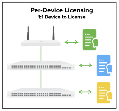

[日本語]
Cisco Meraki オーガナイゼーションの Per-Device Licensing (PDL) ライセンスモデルに関して、下記の記述のうち正しい記述はどれですか?
- You no longer get a 30 day grace period after license expiration date. (ライセンス有効期限終了後の30日間の猶予期間は得られない。)
- If your licenses are not activated within 90 days, they are automatically invalidated. (ライセンスが90日以内にアクティベートされない場合には、ライセンスキーは自動的に無効化される。)
- PDL is a requirement in order to use MR advanced licenses in an organization. (PDL はオーガナイゼーション内で MR の Advanced ライセンスを利用するためには必須である。)
- Licenses are cheaper in PDL compared to Co-termination. (PDL 利用時のライセンスは Co-termination 利用時に比べて価格が安くなる。)
[English]
Which sentence is true regarding the Per-Device Licensing (PDL) model for Cisco Meraki organizations?

この問題に対する正しい回答は C になります。
MRのAdvancedライセンスを利用するためには、オーガナイゼーションはPDLのライセンスモデルを利用する必要があります。
PDLに関する説明については、こちらのリンクをご参照ください。
