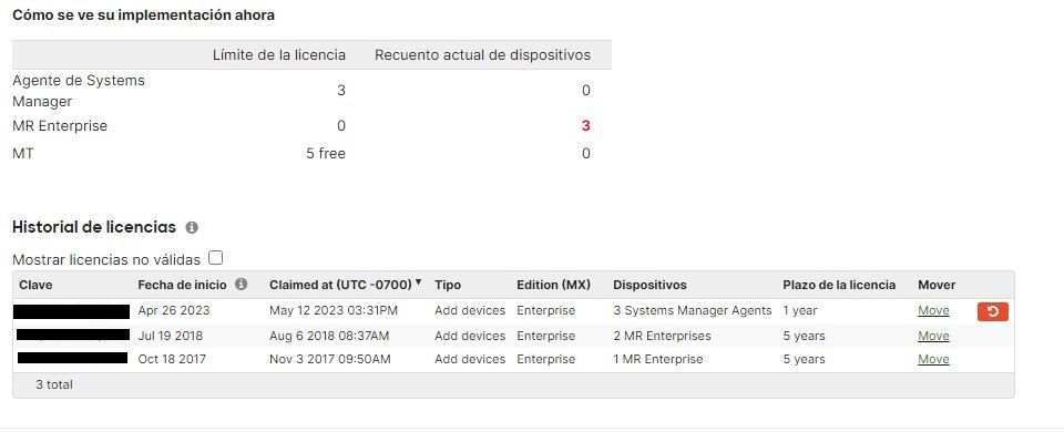

Me aparece de esta manera:
Me muestra que si tengo las tres licencias disponibles, pero en recuento de dispositivos me muestra mis 3 AP's en rojo y ya intenté eliminarlos de mi red y volverlos a reclamar pero queda igual.
Buenos días!!!
Supongo que ya te lo habrán dicho, pero por si acaso insisto... Has reclamado 3 licencias de System Manager Agents  (lo que se llama habitualmente MDM y sirve para la gestión remota de dispositivos) en vez de 3 licencias de Aps (MR).
Tendrás que comprar a algún partner las 3 licencias que te faltan... el código que has de solicitar es  LIC-ENT-1Y
De hecho me dieron una licencia que no era válida. No hubo de otra mas que comprar las licencias MR que eran las correctas.

GreenMan
@Gsintes is correct - you have ordered the wrong type of license.   If you contact the Cisco reseller you purchased them through, you should be able to RMA ('return') the Systems Manager licences.  You will need to order MR Enterprise licences, as suggested  (notice these are what was used previously to license your Access Points in August 2018 and November 2017).
You could order longer durations than the one year indicated;   they are lower cost per year that way:   3, 5, 7 or 10 years are available.
