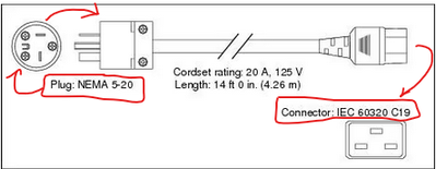

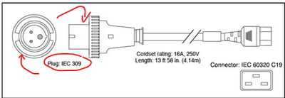

Muchas gracias por tu respuesta GreenMan, pero por lo general el cable que usamos por acá es plug NEMA 5-15P, y en algunos casos nos solicitan plugs especiales como el plug IEC-309.
Mi pregunta iba mas allá, lo que busco es saber si hay un documento oficial de Meraki que contenga todos los power cords que se puede solicitar para equipos Meraki, con part numbers, e indicando que norma sigue cada plug y la norma que sigue cada conector al dispositivo, como lo que figura en esta imagen, que es bien detallada:
¿Existe ese documento?
¿Como haría si para un determinado equipo Meraki, el cliente me solicita que el plug deba ser IEC-309?
