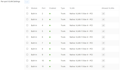

tengo un firewall Meraki MX100, lo cual necesito crear una VLAN para usar con mis cámaras se seguridad. Estuve siguiendo las guías, pero al momento de implementarlo, las cámaras no tienen comunicación a la red. Quizá esté omitiendo algunos pasos. Me podrían compartir ejemplos de cómo crear correctamente una VLAN con Meraki MX100. Tomando en cuenta que la VLAN que tengo por defecto es la 4, por ellos requiero crear otra VLAN para no interferir con el tráfico de datos.
Comparto mi configuración actualmente:

Donde dice Vlan native debes la dejar la (vlan troncal) y donde dice allowed vlans, debes dejar pasar la o las vlan que llegar al mx100 mediante el enlace troncal saldran a internet
