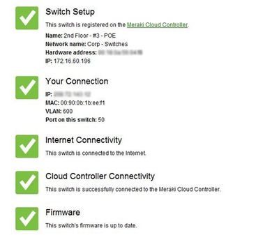

Nesta interface temos poucas opções, como podemos ver na imagem acima.
Basicamente podemos configurar o IP (DHCP ou estático) e hostname do switch, verificar se a gerência está acessível, configurar o proxy de Internet, se for o caso, e ver a configuração das portas do switch (read-only).
