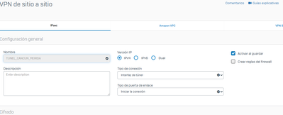

@alemabrahao es normal que en esta pantalla la opcion conexion este en color rojo, de hecho si le doy conectar me despliega el mensaje que visualizas en la pantalla, esta pantalla es de sophos

userMario
Use esta configuracion y la vpn se activo en unos minutos
