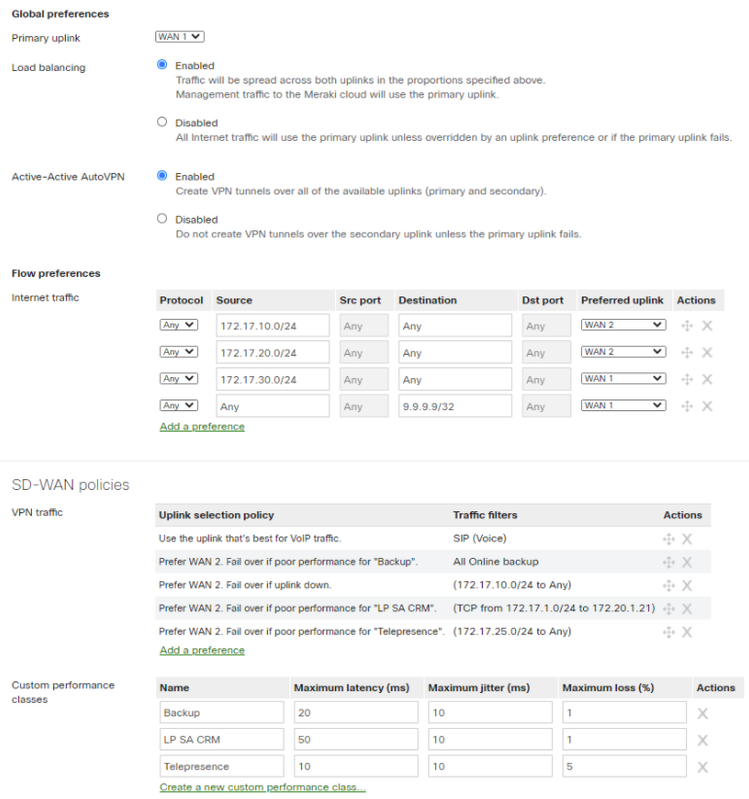

以下のスクリーンショットを参照してください。
MXがVPNスポークとして構成されており、AutoVPNを利用してVPNハブとスプリットトンネルを確立しています。全てのローカルサブネットはVPNにアドバタイズされており、WAN1とWAN2に回線が接続されています。
MXは172.17.25.0/24サブネットからインターネット宛のトラフィックをどのようにルーティングしますか?
  1. WAN1がアップしている限り、トラフィックはWAN1より送信される
  2. WAN2がアップしている限り、トラフィックはWAN2より送信される
  3. WAN1が"Telepresence"というパフォーマンスクラスとして定義された閾値を満たす限り、WAN1から送信される
  4. WAN2が"Telepresence"というパフォーマンスクラスとして定義された閾値を満たす限り、WAN2から送信される
  5. トラフィックはWAN1とWAN2間でロードバランスされる

今回はMX上のルーティングに関わる問題でしたが、お楽しみいただけましたでしょうか。
トンネルがスプリットトンネルとして構成されており、また、WANのロードバランシングが有効化されている状態で、記載されたサブネットからの通信は、インターネット通信に対するどのポリシーベースルーティングのルールにも該当していないため、
この問題の回答は、"e -トラフィックはWAN1とWAN2間でロードバランスされる"となります。
