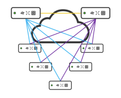

それぞれが2つのアップリンクを持つ2台のMX (VPNハブ)と、それぞれが1つのアップリンクを持つ20台のMX (VPNスポーク)で構成されるトポロジーで、オーガナイゼーション内でいくつのAutoVPNトンネルが確立されますか?すべてのVPNスポークが両方のVPNハブに接続されていると仮定します。
a. 22
b. 40
c. 80
d. 84
[英語]
In a topology consisting of 2 MX hubs with 2 uplinks each and 20 MX spokes with 1 uplink each, how many AutoVPN tunnels are created in total in this organization? Assume all spokes are connected to both hubs.

こちらの練習問題の回答は、d となります。
下記が回答の説明となります。
VPNスポークとして構成されたそれぞれのMXは、VPNハブとして構成されたそれぞれのMXと2つのトンネルを確立します。 (合計80トンネル) そして、それぞれのVPNハブはお互いにフルメッシュでトンネルを確立するために、計4つのトンネルを確立します。よって、このトポロジーと構成では、合計84トンネルが確立されます。
