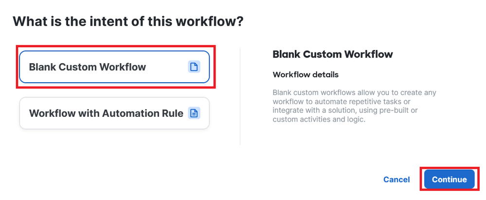

手順1:新規 Workflow を作成
Automation > Workspace > Create で新しく Workflow を作成します(名前は任意。例:Daily Channel Utilization Report)。
